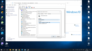

    Привет одноклубники.Проблема следующая,при проверке авто на наличие ошибок,что то случилось с гаражным компьютером (ушел в перезагрузку и больше система не загружается)Диагностика выдала,что проблема с железом,короче сдох.Привез другой комп,начинаю ставить программу,не ставятся драйвера.Что только не пробовал.В диспетчере задач шнурок определяется как Ross-Tech Nex-USB,а дальше самое интересное.В ИД оборудования шнурка поменялись VID и PID на 059B и 0251 соответственно, а в драйверах они 0403 и FA20.
    Хана шнурку или как то лечится?

    Регистрируем вновь на сайте с этим компом придёт новый файлик и должно быть счастье. А так поддержка у них есть.
