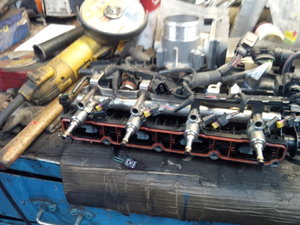

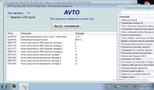

    1. Подключил ВАСЮ и посмотрел насколько одинаково по времени открываются форсунки. Был приличный разброс.
    2. Помыл ВИНСОМ на стеде (без ультразвука). Прокладку и резинки не менял, всё снялось без сюрпризов. (На этом движке снимали первый раз)

    Подключил ВАСЮ и взглянул количество накопленных пропусков воспламенения . (Есть такой измерительный параметр, для тех кто не пользуется шнурком.) На втором цилиндре пропусков было в 5 раз больше.
    Руководствуюсь тем что не плохо бы иметь в багажнике запасную катушку, купил BOSH. Поставил .... всё стало работать как и должно было быть). Снятую катушку убрал в багажник.
