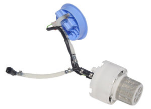

    дак его к родной трубке в самом начале не получиться подключить? взять банджо болт и на него трубку родную или что то будет мешать? с виду рс4 обычный насос тока толстый )
    оно?
  9. lvv01

    маркировоок не было
  12. dus72
    dus72 Старожил
    4 янв 2009
    12.807
    Тюменская обл.
    957 4.5t Magnum 23"
    на моем vdo написано
