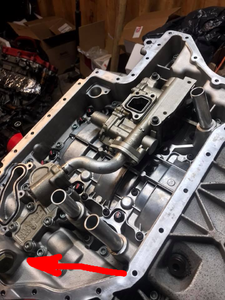

    Вкратце: владею машинкой в подписи, решил установить кит масляного охлаждения в те же магистрали, куда подключен маслокулер на аналогичном двигателе RS4 B7. Все хорошо работает и охлаждается, НО! идет гул на всех оборотах в районе маслонасоса. Установка заглушек на масловыводы (т.е. полное отключение кулера) полностью гул убирает. На найденных в интернетах картинках видно, что у RS4 B7 4.2 в этом поддоне в масляных магистралях на кулер установлено что-то вроде гасителя стоячих волн или обратный клапан.
    Может у кого есть сам поддон, можно убитый, ушатанный. Или кто-то сейчас делает такой мотор и может поделиться фотографиями. Или на крайний случай есть информация что именн и как там установлено в этом поддоне. Если нужно - за денюжку.
    В ETKA никаких подробностей. Только есть отдельная пробка на подобие маслосливной, которая запирает трубку, уходящую перпендикулярно в масляный канал, идущий на кулер. Там из одной магистрали выходят перперндикулярно 2 канала буквой V. Что внутри - непонятно. Вот изображение, которое удалось найти RS4 B7 4.2 FSI BNS:
