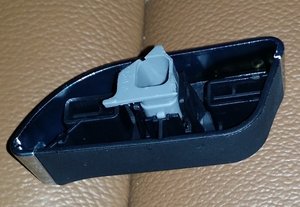

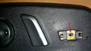

    Всем привет.
    Устанавливал сегодня на сиденья хромированные ручки регулировки сидений. Все установил нормально, но вот когда снимал на пассажирском сиденье ручку продольной регулировки, то случайно сломал пластиковый центральный штырек, на котором регулятор то и держится. И теперь на месте ручки регулировки дырка.
    Помогите с номером детали... Что менять?

    была та же проблема. отдельно эта пластмаска не продается. создавал тему по покупке неисправного блока кнопок чтобы снять отуда, безуспешно. в итоге купил новый блок кнопок на ексист. оригинальный блок кнопок дорогой, купил vemo. я покупал на левую сторону. у тебя сломалась правая. можешь поискать парт номер правой стороны или купить на левую, разобрать и переставить эту пластмаску, только понадобится отвертка Т6 или 5, для разбора кнопок. вот номера и цены на левую сторону ( [​IMG]

    значит так, нечего сложного не надо париться и покупать новый блок в элементаре чиниться старый
    слушай как, снимаешь боковую хрень сидения целиком где все эти кнопки (как снимать знаешь или написать)
    потом как писали выше откручиваешь этот блок от нее(торкс 25 помойму три болта) разбираешь блок торкс 6 и разбираешь его ,снимаешь целую эту хрень с регулировки спинки и вставляешь ее на место рег.стула а на место регулировки спинки тот штырек на который одевается твоя хром накладка разрезаешь канцелярским ножом по ценру ( а да забыл там в нем стоит какая то ненужная пружина ее выкинуть) и в центр вставляешь спичку что б разжать получившиеся "уши" и одеваешь на место в натяг ручку хромированную и все собираешь обратно
    да совсем забыл когда будешь ставить обратно целиком эту хрень где блоки там ее надо снизу поворотом на эту хрень откуда идет ремень ,подними регулировку на всю высоту
    п.с. делов на 10-15 мин приезжай сделаю

    Спасибо. Напиши пожалуйста как снимать... я нашел у друга этот блок.

    подходишь к сидению и снимаешь эту хрень за верх (предварительно подняв стул наверх на всю ),потом смотришь спереди эта штука как бы защелкнута на каркасе стула там надо открыть защелку,потом чуть вперед и как бы вниз (выводишь ее из зацепления со второй половиной,где ремень) и все ставить в обратном порядке

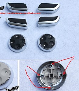

    открутились болтики, которые держат раму эту изогнутую- пытался вернуть все к оригинальному виду,ничего не вышло толком((вроде и руки не крюки а как состыковать панель кнопок в суставе с другой половинкой и одновременно насадить ее на раму так и не допер((если рама уже прикручена это очень сложно(

    да все верно.панель эта с кнопками в двух местах к раме крепиться и суставом,так?одно крепление с защелкой а другое-глухое кольцо.так вот х...й это все соберешь в трезвом виде! когда сустав соединен рама в кольцоне попадает а когда кольцо засунул сустав не собрать)

    лан спрошу как следует.[​IMG]там куда кажет зеленая стрелка там защелка.там куда кажет красная там колечко.в него входит конец рамы и уже неподвижно все становиться.а синяя стрелка это "суустав".вот между синей и красной стрелочкой разобралось только потому что болтики открутились и рама свободна была.закрутил собрал но сустав в пазы свои толком не залез.итак вопрос:а как вы собирали эту деталь?

    да.там же одна защелка ток.дальняя от сустава.на ближнюю как натянуть?сначала одеть потом раму накрутить к стулу?или блоки выкрутить?
