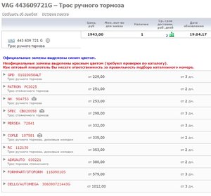

    Товарищи, а сейчас на 100-ки 80-х годов сложно найти новые тросы ручника?
    А то Экзист не радует :(
    Подскажите плиз Аудюшные тросы под задние дисковые тормоза. Один где-то 166-168 см длиной, второй - около 172

    Изучать каталоги компаний типа NK и Mayle - если даже прямых вариантов нет, то искать кривые, в смысле длину смотреть и концевики.

    Не заметил проблемы в прошлом году, когда менял свои тросы, выбор вариантов тоже присутствовал.

    А где искал?
    На сайте Экзиста тыкаю в каталоги, он пишет: больше не поставляется
  9. brass_net
    brass_net Завсегдатай
    19 окт 2013
    746
    Ростовская обл.
    A80/B3 PM 1.8 90г.
    В автодоке.
