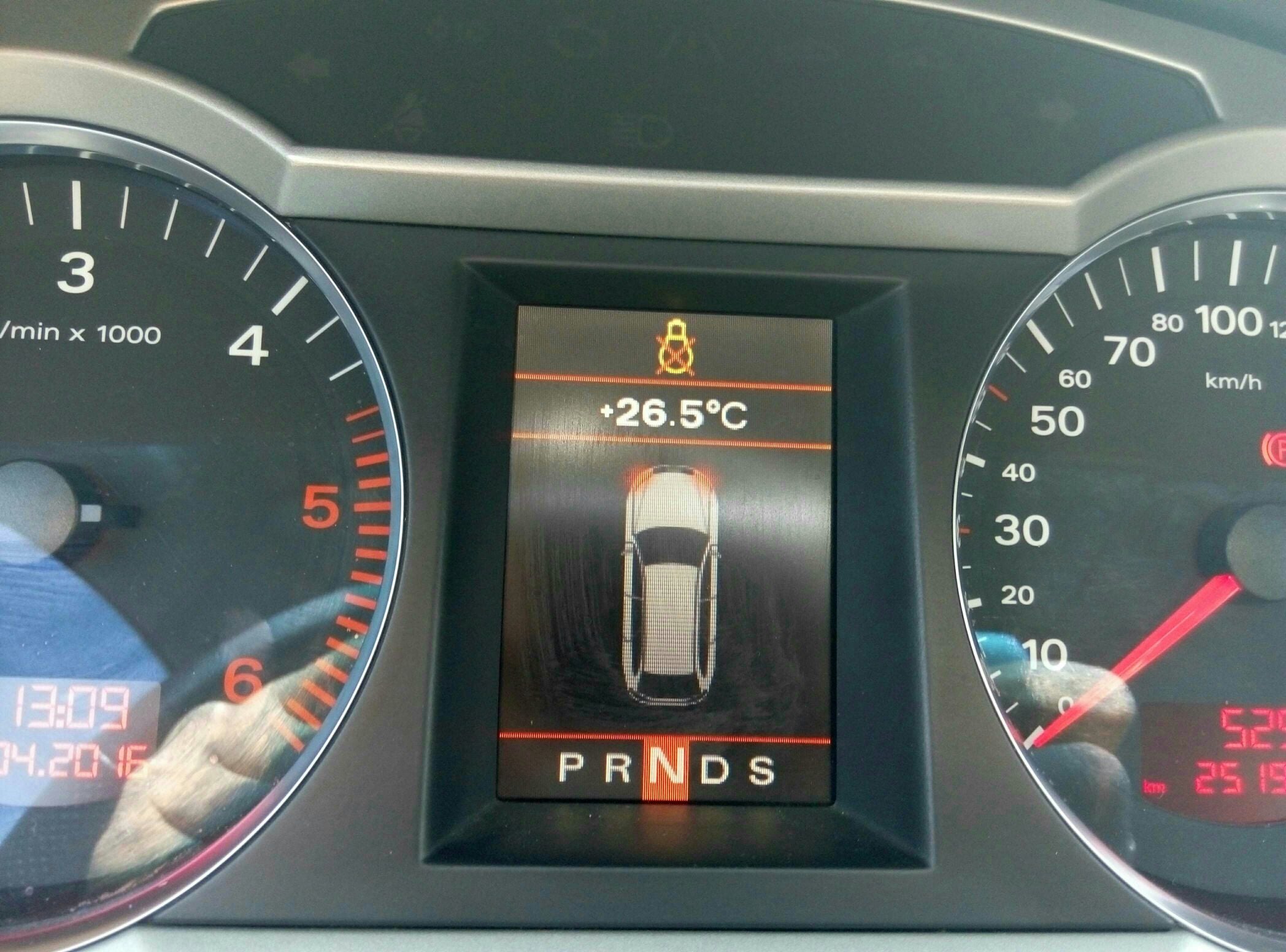

    Ходовые огни.. По факту работают, а так ошибки на приборке
    Как такое может быть? Ламмпочки целые - светят.. А на приборку бьет ошибку что они перегорели

    Точно все целые ? Шнурок подсоединить надо однако для уточнения , что там компу не нравится , а лампочки накаливания на светодиодные часом не менял ?

    да было такое. ругалось, не всегда, случайно выскакивали ошибки при этом лампы горели.
    просто поменял... ) видимо и правда, сопротивление меняется изза износа у них и бк перестает их видеть как исправные...
    каждый раз как какие то такие проблемы с лампами я думаю - "ауди... ну зачем... ) не парь мозг плз.. )"
