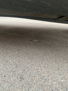

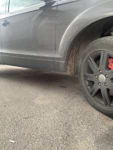

    Руль не вращается ни в какую сторону. Целый день была за рулем - все в норме. Постояла на парковке 40 минут, завожу , поворачиваю руль и все, дальше машина не рулится. Кое как поставила машину на парковочное место + обнаружила такую картину под машиной. Что это может быть?

    Гидроусилитель надо смотреть

    Это конденсат с кондиционера а по поводу руля выше вам написали.

    По левой стойке (водительская сторона) идут провода к ГУРу, в гофре, могут быть перетерты примерно посередине, это известная болячка.
