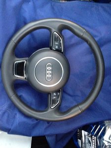

    А4Q 2.0Т, А6Q 3.2
    Уверен?
      103,1 КБ
      456
  17. alexars2012
    alexars2012 Bad e-mail
    16 апр 2012
    2.401
    958 15, RRE 15
    подойдёт на Q7?
    с подогревом?
  18. r_Q7
    r_Q7 Живу я здесь
    12 дек 2011
    4.173
    Audi Q7 4M
    На q7 этот руль работать не будет рули 3х спиц. Ориг с подогревом только для новых а6 а7 а8

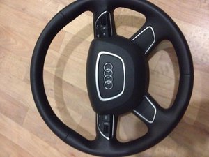

  20. me4enosets
    me4enosets сермяжная правда
    7 ноя 2009
    6.524
    А4Q 2.0Т, А6Q 3.2
    Объясните почему? Разные микросхемы - это ни о чем не говорит.. Вопрос что нужно установить, чтобы этот руль заработал - это да.
