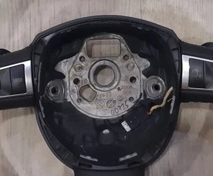

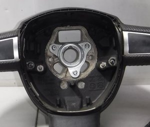

    Пока дела работа, руль в сборе ушёл, и понадеяшись на авось, вчера не обдуманно купил просто подушку с а5, оказалось что на а3 трёхспицевые рули одного типа, а вот на а5-q5 бывают двух, одинаковые с а3 и свои.
    Так вот подушка у меня теперь от а5 не подходяая в мой руль.
    моих подушек нету от слова вообще по близости.
    Пoэтому продолжаю городить мысли далее, если взять руль от этой подушки(визуально он тот же. теми же кнопками и т.д., отличается именно формат крепления подушки к рулю)
    Для сравнения фото.
    Подушка у меня теперь есть к первому рулю, вот подумываю под неё и купить руль.
