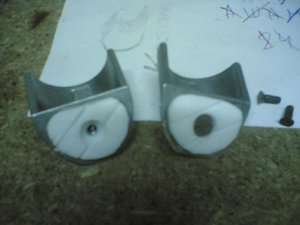

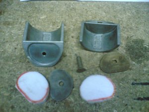

    Я так же фум ленту наматывал. Если есть возможность, то лучше изготовить из фторопласта 08072014085   копия

    тока не фторопласт, а капролон!!

    Ну или капролон. Просто на втулке не такое усилие трения как на упорах, где фторопласт быстро кончится.

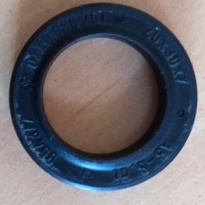

    Знающие, подскажите, можно ли ставить верхний сальник червяка обычный не гидравлический? А то кто-то писал, что ставил самый дешманский сальник и все нормально было, а поездил по магазинам в поисках гидравлического, сказали, что есть обычный, но его нельзя ставить так как выдавит. Может быть есть номер нормального сальника аналог ZF?
