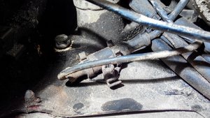

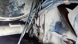

    Подскажите, каким таким волшебным ключиком открутить этот держатель:
    Слева у крепления рейки. И ещё, не могу карданчик, который с салона, вытащить в одну репу, есть секрет?

    Руками он отворачивается. Вытаскиваешь разъём из держателя, и рукой крути.

    Крутил/вертел, обкрутился уже. Там что то типо звёздочки.

    Ну похоже на Торкс или М звезду, попробуй открутить, со стороны арки может гайка быть.

    Торкс не подходит. М что такое?
    Из арки нет ничё(((
    Буду ломать)))

    М это которые многогранные. Ломай, потом проще новый крепеж сделать.

    Из кузова торчит шпилька, типа самореза, в кронштейне просто выступы, одевается кронштейн нажатием, а снимается, отворачиваясь по резьбе этой шпильки

    Точно! Чёт на фото по другому показалось. Надо крутить против часовой стрелки и подставить снизу отвёртку тонкую, отжимать вверх кронштейн.

    Понял, ребята. Буду откручивать и помогать отвёрткой от кузова отодвигать.
    Спасибо!

    Действительно эта шпилька/саморез на кузове и ломать её нет желания.
