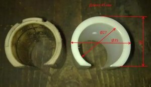

    Стучит рейка давно, не течет. Подтягивал, переделывал накладки прижимов - стучит. При нажатии рукой на рулевые тяги стук пропадает - думаю стучит в том месте где стоит втулка пластмассовая разрезная. Хочу ее поменять, т.е. сделать новую, размеров правда нет, пока.
    Вопрос в следующем, рейку придется перебрать и не понятно какой ремкомплект и пыльник лучше купить - если кто сталкивался и имеет опыт подскажите пожалуйста

    Рк брал Сваг 32923250, но сейчас что-то пропал. Пыльник Лемф 3012001. Почти 5 лет работает нормально. Под втулку наматывал нить тангит. Не стал изготавливать втулку, хотя размеры известны.

    спасибо Serg37 за ответ. Как считаешь, продольные пазы на втулке нужны?, ну т.е. их надо делать?

    Они для элостичности, удобства монтажа. Можно и сделать, а можно забить. Смотря на сколько жесткий материал.

    вариантов для втулки два - капрон и фторопласт. Капрон думаю корпус будет вытирать прилично, а фторопласт мягкий, может разминать её.

    Лучше капролон конечно.
