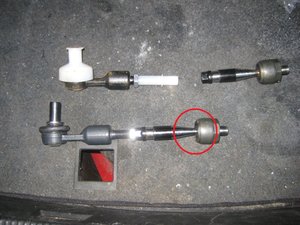

    Всем доброго времени суток. вопрос у меня такого плана:есть стук с лева в переди,думал наконечник или шаровая опора,сегодня залез под крыло и вот что удалось выяснить.это не шаровая и не наконечник ,дело в рейке,и именно только с лева ,дергаю за ступицу в пава-лева и стук идет и даже на руку ощутим с шарнира что за сгонкой стоит,дак вот вопрос это можно вылечить без снятия рейки с машины?машиной владею 2 месяца по этому еще многое в ней не знаю что да как лучше сделать и правильно не навредив.Спасибо

    Знать бы какая у вас ещё машина, точней бы был совет. В самой рейке стук довало бы с обеих сторон при проверке если виновата толь ко рейка. Если только с одной сторону проверьте крепления рейки и всё таки проверьте получше 9b09908s-960.jpg

    Сегодня смотрел проверял,это эти шарообразные,теперь вопрос встал за тем восстанавливать их или идти за новыми...а если новые то лимферде нормальные???

    Востанавливать не думайте даже, это рулевая, а не генератор или стартёр. Какой брать не посоветую. Я давным давно менял себе лет 5-7 назад и что ставил не помню, но брал в средней цене тогда!!!

    "Эти шарообразные" называются: "рулевые тяги". Которые устанавливаются между рулевыми наконечниками и рулевой рейкой под гофрой. Лемф- норм.
    По поводу восстанавливать - я бы это действо приравнивал к терроризму и сажал бы и тех, кто восстанавливает подобное рулевое барахло, и тех кто на этом ездит. Своя жизнь - копейка, хоть чужие пожалейте!

    Да ваша правда!дело не в деньгах,просто слышал что ходят не хуже оригинала восстановленные.теперь только за новыми пойду.

    Спасибо.да вот становиться ясно уже что не стоит восстанавливать.

    Лемфердер бери. Ходят.
