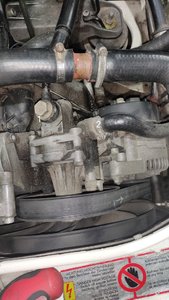

    Добрый вечер,сегодня обратно снял вакуумный усилитель чтобы добраться и сфотографировать рулевую рейку как я подключил к насосу. Под номером 1 на рейке номер 1 автоматически переносятся на насос, также номер 2 на рейке номер 2 автоматически переносятся на насос. Правильно ли подключена рейка или нет????

  18. ЖЕНЬшень
    ЖЕНЬшень Живу я здесь
    29 янв 2012
    1.055
    А90 2.2KV К-дж 89г
    Неправильно.№1 на насосе подача на № 2 на рейке(штуцер ближе к кузову) №1 на рейке это слив в бачок.[​IMG]

  19. sva
    sva Участник форума
    9 апр 2006
    201
    AUDI-100 2.3 AAR
    Спасибо за помощь, пойду поменяю трубки :chainik:
