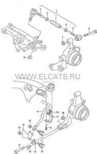

    Авто С4. интересует подходит ли что то для квадро задней подвески а именно состовляющие рычага СходаРазвала от других авто? кто сталкивался у меня его хорошо так разбило, старый хозяин не следил за пыльниками((( а я вот ревизию всей подвески стал производить и обнаружил
    номера
    443 505 351 P левая
    443 505 352 P правая
    только снял я их и не нашол отличия между правой и левой!
    На схеме № 1

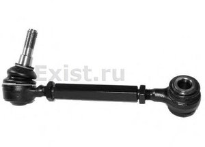

    сам рычаг

    Различия есть в той половинке что ближе к центру машины.Наружные одинаковые.Больше ни от каких авто не подходят.Лучше брать оригинал или лемф.Все остальное не ходит.
