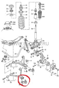

    и слышал такое что на этих рычагах не меняются сайлентблоки, точнее только один из них меняется, а второй нет! правда? в экзисте на картинке видно, что продается и разбирается только один:( короче я в отчании, что делать? у меня есть такой вопрос, возможно ли заменить их например другими (895 407 147 A и 895 407 148 A)от тех же 2,8? ясное дело что и шаровые нужно будет заменить, я готов, лишь бы потом было все просто найти, потому что и шаровую на эту машину найти ой как проблемно сейчас

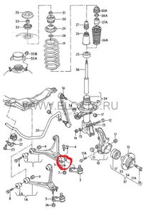

    я вот щас пригляделся к картинкам и сам запутался!
    у меня вот так вот выглядит крепление для шаровой, т.е. оне вставляется между пластин в рычаг и крепится болтами с гайками
    а шаровую мне подбирают под мой VIN-код (8C-N-A--005-518) - а по экзисту это как раз эта шаровая
    но у меня не такое крепление рычага на шаравую.
    что то я ничего не понимаю!

    Тебя кто то основательно запутал, машины с такими рычагами выпускались почти 10 лет,ставились на Ауди 90,80 В4 2.8, S2,RS2. Сайлентблоки и шаровые меняются без проблем,893 407 181 - номер сайлентов. 895 407 365 A + 895 407 366 A шаровые.
