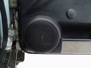

    Подиум не очень вылезает. Фотки постараюсь на этой неделе сделать и тогда все расскажу и покажу.

    фото
    нашел я у себя одну фотку

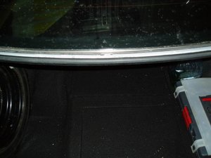

    фото
    еще я сдела "скрытую" установку усилка, чтобы не особо ы глаза бросался усилок при открытом багажнике.

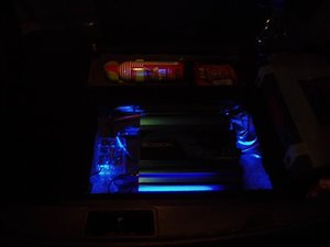

    фото
    в тмное время суток.
    Сразу извиняюсь за плохое качество фоток и за бардак в автомобиле. :)

    подиум выглядит классно:rock: только у меня ручки стоят для открывания стекол :(

    Мда...без обид...но довольно хреново он выглядит, для "кустарной" установки божески, но не более.
    И это на "проставку" более похоже...в смысле от двери хоть изолировал?

    Это мой первый опыт. Для первого раза получилось лучше, чем я ожидал :) Как только на улице потеплеет буду делать вторую версию.
