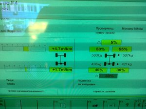

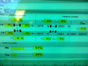

    вот фото.
    трясучку делал на 2 положении подвески, может поэтому такие мягенькие амортизаторы. Надо делать сход развал, все рычаги в норме, но стук слева все равно есть на холодной машине пока не прогреется.
