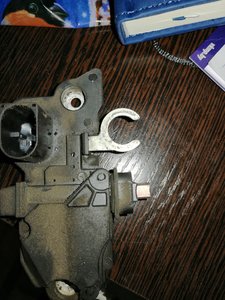

    Скорее всего щётки кончились. Гену на стенд, пока совсем не встал.

    вот щетки

    Гена, я так понимаю, снят? Что мешает отвезти его на стенд, где сразу скажут причину?
    Можно конечно и погадать.. Заменить, например, РР на новый. Судя по щёткам РР не так давно менялся, кто производитель?
    Что с токосьемными кольцами?

    Гена снят.
    Mobiletron. 4 года назад менял вместе с токоприемными кольцами. Кольца в нормальном состоянии, почти нет износа

    хрен его знает - Тайвань - впервые слышу... Я Валео ставил - проблем не было.
    Отвези гену на стенд и не мучайся.
