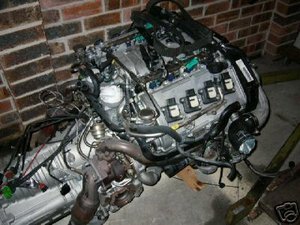

    Вообщем, не пожелав пойти по стопам Улдиса, я купил уже готовый мотор от RS6 с убитой машины со всем фаршем в целях имплантации в свой C4. Мотор полностью живой, при аварии погнуло только клапана - уже восстановлен.
    По габаритам при небольшой модернизации он подходит.
    По поводу коробки - у MTM был проект RS6 Clubsport, где использовалась механика, кажись, Borg Warner, так что с прошивкой проблем не будет - я с этими ребятами уже связывался. Кроме того, у МТМ есть версии этого двигателя на 651, 855 и 1000 hp, которые работают исключительно с механикой ;) Это для проекта Apollo. Теперь возникает вопросы.
    1. можно ли обойтись только двигателем и прошивкой, а на датчики забить или вынести в панель?
    2. Насколько сложно сделать переходник с бывшего автомата на механику
    3. Брать ли гидрорейку с RS6? Такое впечатление, что мою хрен адаптируешь.
    4. Хотел бы воткнуть систему центрального управления мортерами с RS6(кажись, EDS) - очень модная штучка.
    5. Вообще - каких проблем ждать? Толком ни с кем не советовался до покупки, потому что могли отговорить. А С4 - самый для меня красивый кузов, и мотор достоин.
    Ну и вообще - море вопросов - сразу все и не упомнишь :)))
    Извиняюсьт за дилетантство - особенно в имплантации моторов не смыслю пока.

    Главная пробема - адаптация навесного. Например, я не хочу ставить АБС на машину, но по видимому придеца. Скорее всего, придеца ставить и гидрорейку.
    Что меня сильно беспокоит - вес двигателя. Намеряли 500 с лишним кг (вместе с автоматом), а это получается минимум на 150-200 кг больше, чем родной. А развесовка итак не ахти какая была :( Сейчас собираюсь прикупить Торсен с новой RS4, у которого тяга передается 40:60 в пользу задней оси, т.е. до 85% тяги назад - это намного должно улучшить управляемость.
    И есть еще совсем безумная идея - смонтировать коробку с задним редуктором. Как думаете - совсем нереально? Товарищи, наверное, скажут, что я кретин и не учил матчасть :)) Но в прнципе, там не должно быть ничего особенно сверъестественного. Кроме соединительных частей.
    И насчет коробки . Хотелось бы получить другие передаточные отношения, поскольку прежние мне не нравятся. Вопросы - есть ли готовые решения у тюнеров? Будет ли CMG (это которая с масляным радиатором) держать свыше 500 сил без проблем, или мне начинать искать б/у-шную коробку?
    Ребята, мне пригодица любой совет, потому что у меня маловато знаний и профессия к инжинирингу не относится вообще. На сервисе никто за это не берется, а всяким Васям я не доверяю. Делаю с дедком-мотористом, который просто все аккуратно может смонтировать, не более.

    Двигатель встал в 4600 мертвых президентов, что очень разумно, на мой взгляд. навесное почти в подраок :)

    2Uldis Есть суперкар у немцоф - Gumpert Apollo. Двигатели поставляет МТМ - это 4.2 от RS6. Было официальное заявление Роланда Майера о том, что машина будет снабжаться тремя версиями двигателя соответственно, только 650 сил для дорог общего пользования. Кишки там действительно все другие. Стоимость от 16 евро. Может, когда-нибудь, в далеком-предалеком будущем... :)))
    2Master Я потихоньку убеждаюсь, что нужно именно пересадить все потроха от RS6 в мой кузов так, как они стояли в доноре. Но поскольку донор разбит в мясо, часть узлов придецца докупать в новом состоянии, а это приличные деньги. Плюс переосмыслить расположение узлов моей машины. При таком раскладе получаецца, что мне и стойки надо от RS6 ставить, потому что управление подвеской происходит с компа.
    2AVA Делать буду у себя в Алмате. Везти потроха в Россию или Германию слишком дорого. За предложение спасибо :)
    Насчет коробки хоть посоветуйте! 6-ступ механика с обычного 4.2 будет держать 540 сил? Можно ли немного удлинить главную пару и как? Если я начну искать коробку от RS4 за нормальные деньги, пройдет много времени, а я хотел бы к весне закончить.
