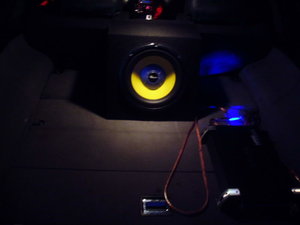

    На мой взгляд МТХ лучше т.к. он З.Я. т.е. точнее Ланзар может быть лучше если слушать всё умца-умца и чтоб за 2 квартала слышали (если не смотреть на лампы и прочую муйню). Но усь нужен лихой...а лучше моноблок.
    А чего уже стоит в машине? Просто если уся на динамики нету то будут два варианта, или будет слушатся один саб(если уши и кишки выдержат) или вся сила подобных монстров будет использоватся на ~10%.
    У меня лично такой
    с 300 ватт "громкость" закручена в половину иначе трясёт руль и душу выколачивает минут через 10 :drunk: :rotate: :dead:
