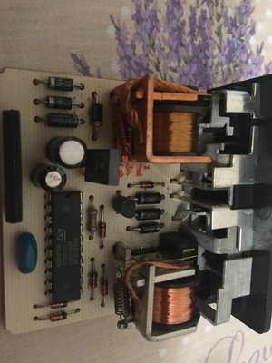

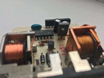

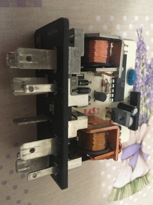

    Похожая проблема и у меня :
    стали отказывать ЭСП , периодически .
    До этого так же были слышны щелчки после выключения зажигания , при этом ЭСП были активны до открытия двери водителя или пассажира .
    Снял блок управления ЭСП , у меня он с номером - 4АО 959 257 .
    Нашел в плате отошедший контакт - пропаял, заработали .
    Но , пропала активность ЭСП после выключения зажигания .. т.е. работают только при включенном зажигании .
    И еще заметил что блок греется ..
    Честно сказать , я не часто пользуюсь ЭСП , поскольку есть кондиционер и отсутствия функции работы ЭСП после выключения зажигания до открытия двери - тоже не особо необходима ) как бы смирился .
    Беспокоит нагрев блока ЭСП , а именно - транзистора BD 140 , выяснил это при подключении блока без защитного пластикового корпуса , греется только транзистор , причем очень ощутимо .
    Что еще проверил : прозвонил разъемы от концевиков : ТК 2 и ТК 3 ( водительская и пассажирская сторона ).
    Так вот , с пассажирской стороны при открытии двери приходит минус от концевика на разъем ТК 3 , закрываю дверь - минуса нет . Как и положено .
    На ТК 2 , водительская сторона , минус на разъеме есть всегда , независимо от того , открыта дверь либо закрыта .. Концевик проверил , исправен .
    Не пойму где провод цепляет " минус " , провод цел и находится в общем жгуте ..
    Жгут без потертостей и повреждений .
    Вытащил из разъема контакт ТК 2 , убрав постоянный " минус " - ничего не изменилось в работе блока ..
    Думаю проблема в самом блоке управления ЭСП и вопрос : почему греется транзистор BD 140 и должен ли он нагреваться вообще ?

    Фото блока 1FE18395-E71E-4A64-A5F7-A2DA53667BE6.jpeg 6F264B03-DBE5-4D0C-B87D-9F14AFCBD2C9.jpeg 571D9DD4-162E-45E4-81F7-3F9863343FB1.jpeg
  13. Dim4ik
    Dim4ik Живу я здесь
    7 окт 2009
    1.096
    Audi Coupe quattro
    С этого контакта этот провод идет и на зумер или на приборку (не знаю какая у тебя конкретно машина), может там что-то пробито...
  14. Андрей 75
    Андрей 75 Старожил
    13 апр 2008
    6.772
    Ауди продан .
    Ауди Б4 .
    Да , так и есть идёт на зуммер и плафон освещения.
    Но они «видят» концевик водительской двери ..
  15. Dim4ik
    Dim4ik Живу я здесь
    7 окт 2009
    1.096
    Audi Coupe quattro
    На плафон должен идти со второго контакта этого концевика, а зумер и эсп обьеденены. Но если говоришь что зумер правильно реагирует, то даже не знаю...
  16. Андрей 75
    Андрей 75 Старожил
    13 апр 2008
    6.772
    Ауди продан .
    Вот и я не пойму где « подсаживается минус » ..
    Что интересно, если минус висит на контакте ТК2 , то должен приходить и на контакт концевика ) даже когда закрыта дверь.. если только он не в обрыве . Вообщем чешу репу.
    Но это ладно, в принципе я могу кинуть отдельный шнурок от концевика прямо на контакт ТК2 в разъёме .
  17. Андрей 75
    Андрей 75 Старожил
    13 апр 2008
    6.772
    Ауди продан .
    Больше интересует почему с контакта КТ 3 , пассажирская сторона, тоже нет удержания работы ЭСП .. ведь постоянный минус на ТК2 я убрал .
    И почему греется транзистор ?
