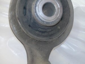

    Всем привет. Ребята подскажите можно ли снять верхний передний рычаг не снимая стойки. Как я понял верхний задний можно (наверное). И второй вопрос, как правильно запресовать сайлентблок. В любом положении или в каком то определенном. Я про дырки в резинке саилентблока.

    Я перепрессовывал. Но я снимал стойку. Выпрессовывать нужно внутрь к стоике. Задний снимал на месте .так что можно. Дырки чтобы были сверху и снизу если смотреть сбоку
