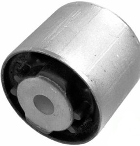

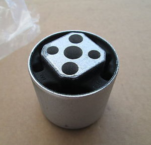

  5. webdeveloperzbk
    webdeveloperzbk Новичок
    7 окт 2021
    1
    Подскажите какой на картинках из них какой? Не могу определить какие мне нужно покупать, там эти буквы не смог найти на редукторе, как вычислить буквенное обозначение редуктора? Спасибо
  6. Nikosan
    Nikosan Живу я здесь
    11 дек 2014
    2.263
    Q7 3.6 FSI 2006г.
    На редукторах 6шт.одинаковых сайлентблоков , оригинал. Другие только китай
