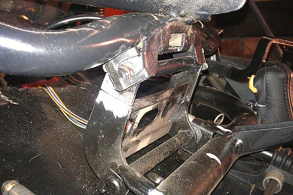

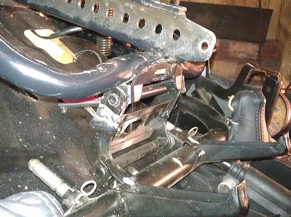

    Народ, кто-нить снимал салазки со стоковых сёдел?
    Я всё открутил, но осталось снять один штырек... и вить на нем с двух сторон стоят стопорные шайбы... но он зараза видимо схвачен сваркой...
    Вот собсно фотки:
    (большой формат у меня в альбоме)
    Подскажите, пожалуйста, как их оторвать от седла... а то у меня ВАГ-Спорт коженные стоят без салозок... а это не порядок :)

    На ранних сиденьях разбирается всё руками, на позних - только отрезать.
    я делал так:

    У тебя получается, просто снял фиксаторы и вынул втулку?

    зачем резать?! снял фиксатор, выгнул ухо с одной стороны, в другую вытащил... я так делал, без сварки все сделал за час на двух сиденьях

    ВО! И я так думал... но блин чуть отвертку не сломал пока отгинал ))) А молотка под рукой не оказалось :(
    Видимо нужно что-то помощнее найти...
    Мне просто не понятно, зачем было сваркой прихватывать... :confused:
    Видимо конструкция оказалось не совсем прочной... :ded:

    не, тут я варил. Но разбирал такое сиденье, кажется, с B3 - там ось была не прихвачена сваркой, и ее можно было просто вытащить.

    Понятно... у меня сварки нет... будем без неё пробовать обходиться :)
