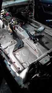

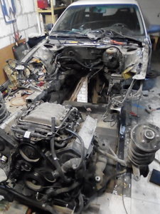

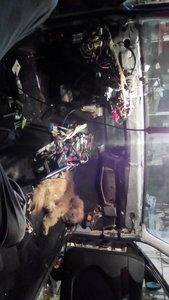

    Ну вот я потихоньку подбираюсь к рулевой рейке.
    Ещё пока ни одной штучки не сломал.. Тьфу тьфу...
