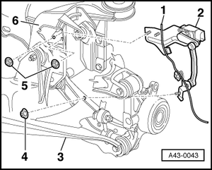

    Нельзя ж так привирать 00775 0307 Задний правый датчик дорожного просвета-G77, на рычаге нижнем заднем
    а по второму вапросу в поиск нада пробывать сначала

    G 77 - задний правый датчик дорожного просвета
    установлен на подрамнике с тягой к нижнему рычагу
    а по датчику Т выхлопа уже сказали (он в левой выпускной трубе)
