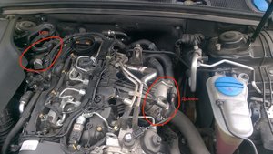

  20. m-yaroslav
    m-yaroslav Участник форума
    7 апр 2018
    117
    Украина
    A4 B8 2.0TDI (177л.с., CGLC) МКПП quattro
    Добрый день!
