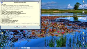

      141,2 КБ
      137

    кодировка сбилась после определлённых монопуляций,старую кодировку не запомнил.до этого работало всё идеально.насчёт второго датчика топлива на сколько я знаю у меня не установлен, так как не Quattro ,и системы давления шин тоже нет.
    вот если не трудно помагите вычеслить мне этот код:не Quattro
    Germany
    Seatbelt Warning (EU-NCAP incl. Passenger)
    Needles ON and Scales ON (Term. 15 ON / Term. 58 OFF)
    и получаеться так:0256043
    проверьте пожалуйста правилно я подчитал!!!!
    сейчас показывает 2261040!!!!!это же совсем не верный код????
