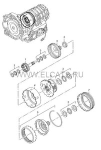

    Уважаемые соклубники столкнулся с такой проблемой,при сборке акпп 5hp19 от оллроуда не могу жёстко зафиксировать барабан номер 7 (болтается),он устанавливается на барабан д\г (сам барабан д/г не вынимал он зафиксирован стопорным кольцом),а сверху прижимается барабаном 5,в шлицы попадаю,собирал разбирал раз 5,до разбора сидел прочно

    а вот это зря!!!! самая ненадёжная деталь в нашей АКП.
    а по сути...
    я то-же сперва долго не мог собрать. Посмотри что бы фрики все ровно стояли, без перекоса.

    если бы фрики стояли с перекосом коробас бы не работал исправно,а тут кроме небольшого звука других вопросов по коробасу нет, и прижимается этот барабан вроде не через фрики:shock:

    ещё раз перечитал мануал,просмотрел в ютубе видео,ну никак я не пойму почему у меня водило то болтается,выручайте други

    Насколько я помню, небольшой люфт у него долженбыть!

    я по нему пальцем стучу он гремит знатно,люфт милимметра 3
