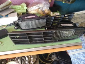

    Купил фары,
    SignedaZAD2015(K)L
    SignedaZAD2015(K)R
    Сделано в Прибалтике, качество настолько ужасное что даже Китай отдыхает, пришлось все разбирать до косточки и собирать заново, но цена в 600 с копейками рублей штука сами понимаете, найду оригинал, поменяю конечно, сначала важен был принцип

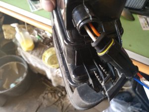

    Купил провода, с родными фишками и заморачиваться не стал, фары так криво сделаны что они бы и не подошли, купил обычные герметичные современные тазофишки, реле ПТФ, коннектор, провода

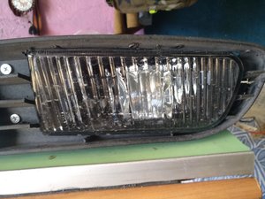

    Врезал фары в решётки, пришлось изрядно намучаться, пластик очень плохо обрабатывается. Сразу предвосхищая вопрос, нет, от сотки решётки не подойдут, только врезать в решётки А6

    По итогу ходовых испытаний, сегодня часа 3 по трассе, работали только эти огни с самыми дешёвыми лампами накаливания (ждём прихода естественно LED ламп, и продолжим А6 обиLEDчивать) нагрев стекла и конструкции в целом не большой, были опасения что корпус этих поделий от прибалтийских бракоделов поплывёт, но нет, все хорошо. Но таки не советую все равно эту фирму, качество за гранью здравого смысла, соточникам тоже, не берите, линзу пришлось обтачивать чтобы в гнездо села

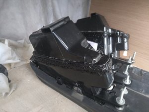

    Эпопея продолжается. Пришли LED лампы, решил поставить, снял фары, принёс домой и сильно расстроился. Прибалтийские бракоделы это ужас, полные фары воды, все таки лампочки их подогрели и корпус кое где поплыл открыв огромные щели, само собой вода туда и пошла, линзы мутные просто жесть. По итогу лампы таки встали на место, но с водой пришлось бороться капитально, после установки ламп проверил, все работает. Разобрал все опять, почистил, вытер влагу изнутри, в ходе разборки сломал качель регулировки фар, блин ну как так можно делать, миллиметр пластмассы держит все потроха, а они не такие и лёгкие, склеил эпоксидным клеем, куда надёжнее чем шло с завода, и есть стойкое ощущение что все это делается на 3Д принтере, видны характерные следы. Попробовал развернуть трубку вентиляции в правильное положение, и она развалилась в руках, качество просто жесть, не покупайте этой фирмы вообще ничего и никогда, ну деваться некуда, купил герметик и прошёл все стыки, посмотрим как оно будет жить, но даже TYC я думаю будет лучше, ещё раз, не покупайте, качество этой фирмы просто дерьмо
