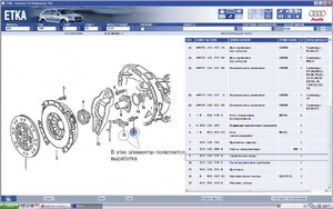

    Была на 80ке такая тема. Там вилка, которая выжимной двигает, опирается на пластиковую втулочку с одной стороны, а с другой на неё давит рабочий. Так вот эта втулочка вынашивается и хода штока рабочего уже не хватает для полного выжима. Я просто на рабочем цилиндре под шток подложил кусочек пластика, чтоб он стал длиньше где то на 5мм. всё собрал. Чел на етой конструкции уже полтора года ездит, а сначала тоже были мысли сцепу менять))

    странно.... а у меня эти детали как новые.
    ээх жаль фоток не делал(

    Передаточное число может позволять включиться третьей и четвёртой и пятой, но вот первая вторая и задняя не включиться.
    На данный момент это самый быстрый способ проверить то о чём я говорил выше))
