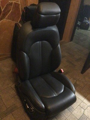

    Всем доброго времени суток. Поменял своего верного коня 4l на 4M с некоторыми косяками. Подскажите пожалуйста..

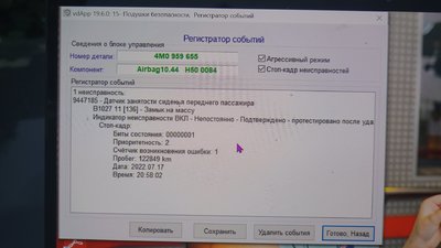

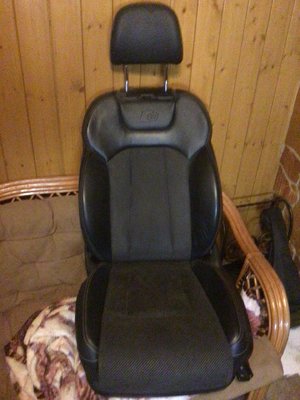

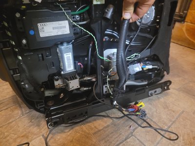

    1. Стоят сидения от a8 с массажем. Со слов хозяина- пассажирское начало глючить недавно. Ошибка airbag как только на него садишься. Ошибку приложил. Пока поставил оригинальное s-line ( хозяин отдал оригинальные в комплекте), но жене массаж зашёл )))). Замерил сопротивление на глючном сиденье от a8. Без пассажира- 47 Ом, с пассажиром - 2 Ом. Хотя вроде должно быть около 14 Ом (судя по датчику на родном сидении). Пробовал поставить сопротивление на 15 Ом- не помогает. Можно попробовать датчик оригинальный подключить, но что-то мне кажется с такой ошибкой не поможет.

    1. Датчик стоит копейки, поменяйте и забудьте.

    1. Точно-ли замена датчика поможет, если установка сопротивления не помогла, а выдала ту же ошибку? Может где-то что-то на массу замыкает? Опять же… на родном сиденье s-line оно просто крепится к пружинкам снизу, а на а8- стоит внутри сиденья и его надо разбирать я так понял.

    1. Завтра попробую датчик от оригинала соединить с этими сидушками, но мне кажется что не поможет. Мне вообще эти торчащие провода от витой пары кажутся странными... по этому и спросил. Может есть хороший электрик, кто может помочь?
