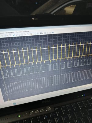

    Внизу Сигал с хола, посредине импульсы с усилителя, сверху, пропуск на центральном.

    Реле бензонасоса работает от сигнала ДХ, если сигнал в норме, то надо искать проблему в самом реле или в управляющем сигнале, т.е. в ECU и оно сука дает сигнал на коммутатор... Зрей в корень и мозг не люби.
