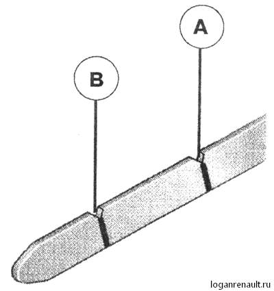

    Направляющая трубки щупа имеет приличный изгиб, а метки на заводском щупе в виде надрезов, вот и ломает со временем по метке ""max""

    У меня теперь тоже оранжевые пластмасски, а был цельнометаллический с надпилами.
