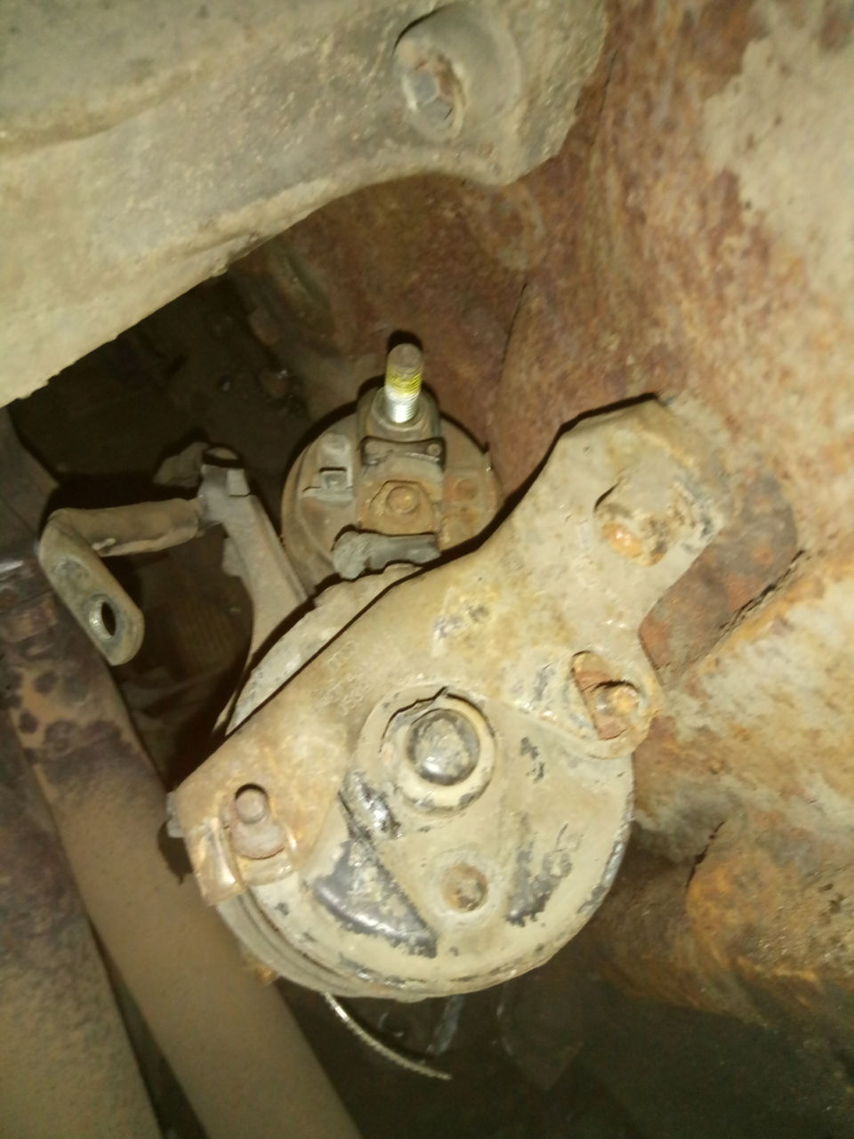

    Я думал крутит плохо потому что заряд херовый. А нет. Конец стартеру настал. Приехал в пункт Б, заглушил и уже не смог завести двигатель. Стартер молчит.
    Что имеем в сухом остатке.
    При повороте ключа для работы стартера напруга АКБ падает с 12.55 до 12.40 тоесть совсем чуть чуть. Втягивающее вроде щелкает. Но из салона не слышно.
    Стартер не крутит.
    Залез под тачку. Снял защиту, взял ключ и перемкнул контакты втягивающего. Чуть чуть есть искрение очень слабое. Стартер молчит.
    Как проверить втягивающее? (Контакт который идет с замка зажигания на втягивающее это масса или +12В ?)
    Сам стартер хрен снимешь. Открутил я два болта на 16. Открутил жгуты со втягивающего.
    На стартере алюм тепло экран, отщелкнул его с пластиковых креплений. Спереди стартер крепится к кронштейну, на две гайки. Открутил и их. Стартер елозит но не вылезает из колокола маховика.
    Сам кронштейн стартера который спереди держит его, прикручен в чугунный блок болтом с внутренним профилем. Внутреннего профиля не осталось, прошлый хозяин видимо сорвал и так и бросил.

    Да трубным тот болт отломать - нехрен делать! Что за ключ у тебя... :spy:
    Тюкни ты уж по нему (болту) молотком, да не переусердствуй. Он просто прикипел там.
    У меня тоже не выкручивался, а после пары ударов я его пальцами выкрутил. )))

    Вот такая ситуация, собираюсь в руки брать болгару и инвертор. гайку наваривать на болт и ключом на побольше дергать.
    Трубный по этой шляпке как по маслу.

    Забей многогранную звездочку и все открутится аж бегом. Всегда гранаты так откручивал внутренние.

    на внутренних гранатах звездочка. а тут шестигранник. я забивал туда звезду. круг становится больше но не откручивается. на двух машинах данное крепление не прикручено потому как откручивалось приваркой болта.

    Вот же капец.А очистить,пролить ВДшкой,подождать,обстучать,даже если чо погреть,открутить не?Вот видно же что с наскоку ты его не свернешь.
    Там же стартер приводится в порядок за копейки

    места вагон - хоть отпилить, хоть привариться.

    Там тряпку намотать, пропитать ее ВэДэшкой на пару часов - да куда он денется... А то, что ключ газовый по шляпке скользит - да это ключ такой, имхо. По фото и не видно вообще, чтобы он там за неё цеплялся.
    ЗЫ. уксусная кислота отмочит болт куда быстрее. Главное после этого - промыть это место хорошо.

    А на сменных болтах тоже звездочка??? Говорю же, откручивал я так и не один болт, забить только до конца надо. Или шесть рабочих граней или двенадцать, есть же разница. Да и пока забиваеш, болт чуток расшатывается.
