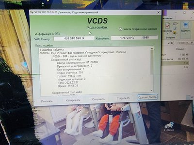

    Всех приветствую! Пишу первый раз, тк что сильно не ругайтесь)
    Такая проблема, появилась ошибка по двс, вернее по фазам. Предыдущий владелец поменял ГРМ в сборе 50тыс.км. назад.
    При покупки авто, 93 группа была в плюс немного (чифры примерные 2-3). Теперь чифры ушли в минус.
    Я грешу на клапан регулировки фаз газораспределения. На приборке всё чисто, чек не горит. Кажется что вибрация небольшая появилась.
    Знатоки, подскажите по ошибкам и группам. Заранее очень благодарен! Не хочу сразу в сервис тк они даже не будут вникать и приговор будет замена ГРМ. Мотор 4.2 BAR.

    Для начала надо снять клапан VVT с левой по ходу головы ближний к крылу, осмотреть его и проверить на срабатывание подав 12 вольт. У меня однажды так заклинил он(правда впуск на правой гбц) - попал под плунжер кусочек сетки походу с натяжителя. Прежде чем снимать обязательно почистить и промыть посадочное место - грязи там копится немеряно, и при снятии она обязательно высыпется в канал клапана, а это ох как нехорощо.

    Спасибо, сделаю

    У меня тоже заклинило именно этот клапан сеткой, но эта сетка, как я понял конструктив именно самого клапана и такая проблема встречается достаточно часто (со слов дилера).

    Сетка из натяжителя цепи попадает в клапан.
