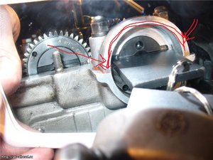

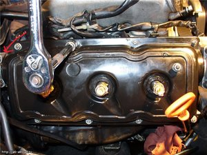

    привет клубни . у меня вопрос , что это такое у меня ?? делал опресовку от туда воздух сечет рис 2. там прокладка должна быть или просто герметиком можно???

    это заглушка со стороны пассажира

    Прокладки быть не должно. Этот бугель р/вала мажется герметиком в определенном месте. В руководстве по экпл. показано,где.
