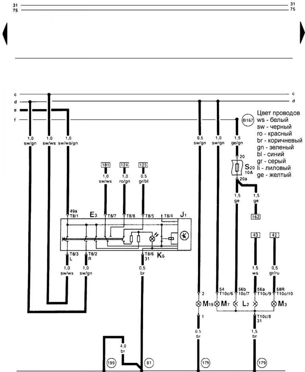

  14. sanya-1
    sanya-1 Старожил
    15 дек 2003
    14.516
    #14 sanya-1, 15 фев 2022
    также посмотрел и другие схемы, связанные с наружным освещением - везде только простые аналоговые линейные схемы. То есть: "выключатель/переключатель - предохранитель - лампа" или "выключатель/переключатель - предохранитель - реле - лампа".
