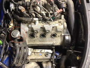

    Всем привет! Подскажите, кто сталкивался, каким образом тут снять крышку? Очередной высер немецких инженеров - мешает штуцер от воздушного клапана (обвел на фото). Болты крепления этого клапана снизу, подлезть ничем невозможно.

    откусывать хомут, ставить обычный Norma под винт:confused:

    Вы точно КЭП!:up:
    Вопрос актуален. Мешает штуцер, металлический.

    Ну-ну, попробуй, пооткусывай))), может поможет.

    По теме - клапан СВВ правой головы прикручен к трубке на 2-х болтах, подлезть невозможно, сама трубка крепится к голове 3-мя болтами под внутренний шестигранник пятёрку, вот их и надо откручивать, чтобы клапан не мешал снятию кл. крышки. Руку сломать придётся, но ничего страшного. На левой голове достаточно снять вакуумный шланг с клапана, чтобы ничего не мешалось.

    Понял, спасибо. Я так и подумал, даже начал крутить (открутил 1 болт). Там лучше обычным ключом крутить? Трещоткой не подлезть вообще туда.
    PS: Левую уже снял без проблем :)

    угловой шестигранник, доведённый болкаркой до нужной длины - в помощь. Как открутишь внимательно - на фланце прокладка, обычно сыпется куда-то вниз, хрен найдёшь)).
