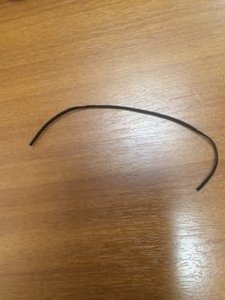

  16. Вадим К
    Вадим К Новичок
    15 янв 2014
    90
    А6/С7 2.0 13г.
    Спасибо за тему, СЕГОДНЯ все поставил, единственное крепил железными скрутками от проводов, которые сейчас на всей технике. Их и не заметно совсем и зимой не отвалятся, и дома много накопилось очень.
  17. sany71
    sany71 Участник форума
    10 апр 2011
    468
    Тульская обл.
    A6C7 2.0 TFSI 14г.
    Что за скрутки такие?
