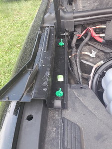

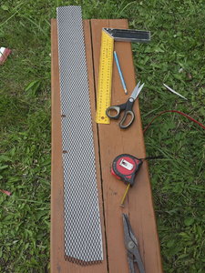

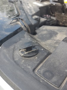

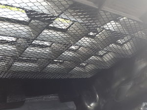

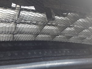

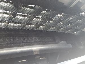

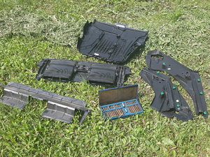

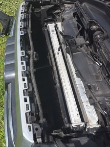

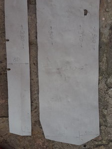

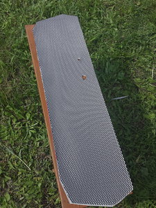

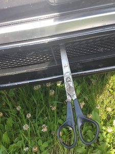

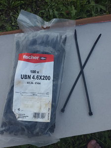

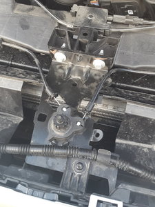

    Это шаблоны для бампера с-лайн, для обычного нижняя решетка другая. Решил поставить сетку для защиты радиатора, а то за 2 месяца набилось уже в него всяких трупов, пора чистить. Покупать надо размером не меньше чем 1000х330, тогда хватит на обе части решетки.

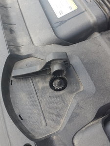

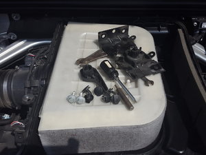

    Снимаем всю пластиковую защиту под капотом. Предварительно снять ручку замка капота (на ней есть кнопка сзади) 20160702_141211.jpg 20160702_175718.jpg 20160702_175617.jpg 20160702_175419.jpg 20160702_175343.jpg 20160702_175122.jpg 20160702_175020.jpg 20160702_141037.jpg 20160702_141104.jpg 20160702_141112.jpg 20160702_200609.jpg 20160702_152635.jpg 20160702_153403.jpg 20160702_153414.jpg 20160702_153427.jpg 20160702_153434.jpg 20160702_153917.jpg 20160702_154052.jpg 20160702_155200.jpg 20160702_161951.jpg 20160702_171041.jpg 20160702_173831.jpg 20160702_141211.jpg 20160702_175718.jpg 20160702_175617.jpg 20160702_175419.jpg 20160702_175343.jpg 20160702_175122.jpg 20160702_175020.jpg 20160702_141037.jpg 20160702_141104.jpg 20160702_141112.jpg 20160702_200609.jpg 20160702_152635.jpg 20160702_153403.jpg 20160702_153414.jpg 20160702_153427.jpg 20160702_153434.jpg 20160702_153917.jpg 20160702_154052.jpg 20160702_155200.jpg 20160702_161951.jpg 20160702_171041.jpg 20160702_173831.jpg . Вырезаем шаблоны из картона, подойдет коробка от самой сетки. По ним режем сетку, вставляем и крепим стяжками. Верхняя сетка немного шире, чем проем, но она легко сгибается дугой без деформирования и вставляется. Стяжки лучше брать хорошие, типа Фишер, чтобы через год не растрескались. С нижней пришлось немного повозиться, т.к. не видно куда стяжку вставляешь. Размеры шаблонов я сфоткал, в верхней надо вырезать две дырочки под выступы. В нижней выступов много (защелки решетки) я вырезал под них уже по месту ножницами снаружи. Это шаблоны для бампера слайн.

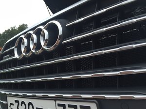

    Respect! а можно еще фотку как выглядит эта решетка за оригинальной решеткой Ауди, вид спереди? внизу выглядит хорошо, как выглядит за основной решеткой хочется посмотреть...

    Сфоткаю, а пока можете мне поверить на слово - отлично выглядит))

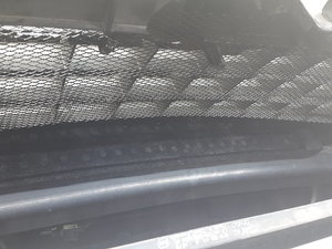

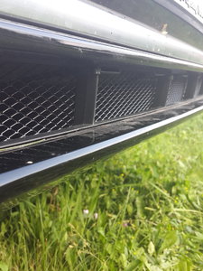

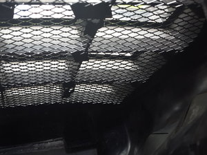

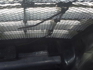

    Спасибо Yevgeniy R, тоже поставили самостоятельно. С нижней сеткой пришлось повозиться, конечно. Но в результате все вышло симпатично. Извините за качество фото, фотографировал на планшет на скорую руку.
    Logmein и JayJay нравится это.

    Спасибо, вопрос: наверно лучше выбирать чёрную алюминиевую сетку чем серебристую? У вас чёрная?

    Ну, лучше, конечно, черную, но учтите, что примерно через год краска с нее облетит и она всё равно станет серебристая.

    На мой взгляд, чёрная будет лучше смотреться. У меня чёрная. По поводу облезания краски не знаю, раньше опыта эксплуатации сеток не было.

    Также воспользовался данной инструкцией к установке. Сделал шаблон по указанным размерам. Верхняя часть встала идеально. По нижней проблемы. Не верно указан размер по ширине (там не 83 см). А я его уже вырезал(( Внимательнее... Верхний шаблон, если кому лень самому вырезать, могу подарить...

    Не замерил. Она должна быть шире на 8-10 см. Себе в нижнюю часть не установил, т.к. сетку уже испортил...

    Я делал для бампера слайн, возможно, для обычного шире надо.
