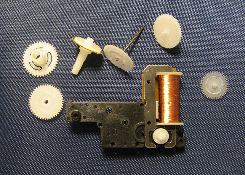

    нашел в старом сидюке LiteOn
    зашел в соседнюю контору которая занимается апгрейдом компов, они сидюками полки подпирают, а ненужные выбрасываю на помойку
    вскрыл штук 15, выбрал 5 сидюков где были похожие шестерни, забрал за пиво
    в одном нашел подходящюю, шестерня на 15 зубов, пришлось только эту разрезать пополам, широкая слишком
    еще находили в механизмах кварцевых часов, старых мафонах
    зы фото не моё, но сидюк 1 в 1 такой же попался
    а я нашел, благодаря fHawk, его подсказка
    сидюки нужно старые, с доисторических времен, мне попался чистый CD, DVD даже не читает и ничего не пишет

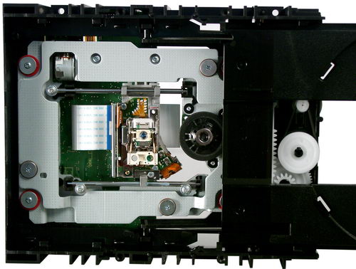

    по-моему LiteOn или Теас, просто CD-ROM, очень старый, начала 90-х годов, суть не в этом, я перед тем как забрать их - прямо в конторе (которая занимается апгрейдом) раскрутил, т.е. открыл крышки и посмотрел на механизмы и наличие ваще шестеренок, потому что приводы последних лет выпуска сделаны с минимальным количеством шестеренок или ваще без них, как вот тут, там червячная передача, в таких маленьких шестеренок я НЕ нашел
    а шестерни которые открывают лоток оказались большие
    НО в любом случае угадать сразу в котором окажется нужная шестерня невозможно, поэтому я взял за 50 р штук пять сидюков где шестеренки были похожи по размерам и дома дербанил, из 5 нашел только в 1
    попалось несколько шестеренок одинаковых по размеру с тем что искал, НО количество зубьев было то 17, то 12, а надо 15

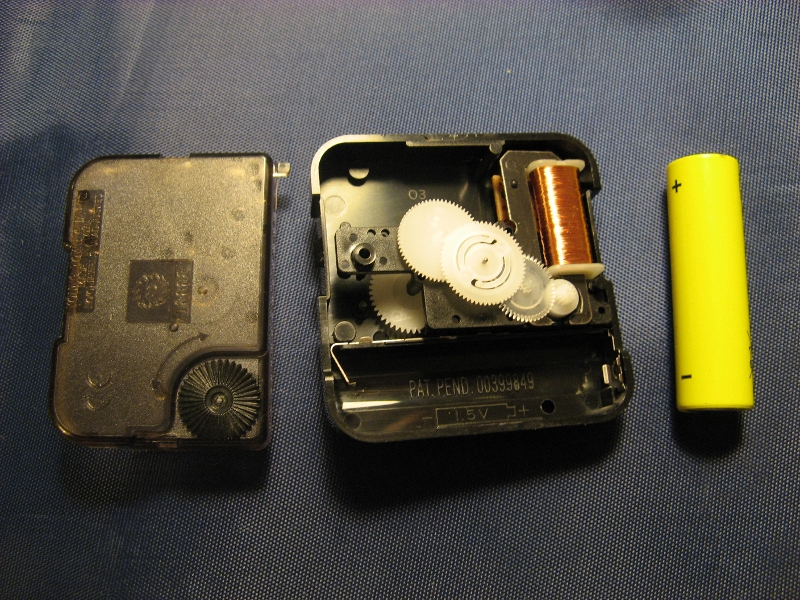

    еще как вариант
    можно купить отдельно китайский кварцевый механизм для часов за недорого и раздербанить, мож че подойдет, но не факт
    нельзя забывать про количество зубьев
