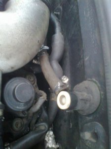

    не знаю что сломалось но вопрос решился установкой клапана с жигулей на вакумник ..шипение пропало но колхоз меня не устраивает...буду заказивать клапана да и осталась куча ошибок по вторичному воздуху.....жду программу и кабель буду разбираться сам

    А можно поподробнее что за клапан и куда и вместо чего поставили? Сделайте фото или покажите на схеме из каталогов. А то есть тоже такая штука, и тоже под нагрузкой.

    да в этом может быть проблема точнее скорее всего но пока ищу нужно на чемто ездить вот я и при колхозил это чудо
