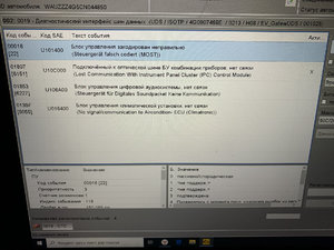

    Проблемы с уровнем топлива начались ровно с того момента, когда поменял топливный фильтр.
    Ах да: А6 С7 2011 2.0 TFSI.
    Фильтр и датчик уровня топлива установлены правильно, сам датчик почистил и проверил мультиметром - показания полностью линейные, никаких вопросов нет к нему.
    До меня фильтр никто не менял (140 пробег).
    Второй датчик уровня топлива (в багажнике, под лючком) был замученный - поменял.
    Изначально проблема была такая: уровень от максимума до середины падал равномерно+-. Затем замирал на середине.
    И после этого замирания было 2 пути: либо очухается спустя время, либо выдаст ошибку на приборку.

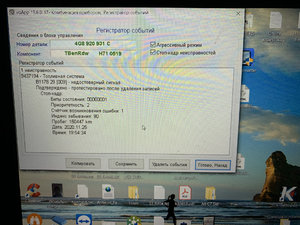

    Ошибка в 17 блоке комбинации приборов раз в 1-2 месяца и выглядит вот так (фото).
    Одновременно с этим вылезает ошибка в 19 блоке gateway (ошибка по оптике). Затем сама пропадает:fool:
    Такое ощущение, что приборка мозги клюет... Приборка цветная, штатная (не дооснащали ее)
    Либо проводка рядом на ТННД под диваном. Хотя уложена она 100% правильно.
    :help::help::help::sos::sos::sos:
