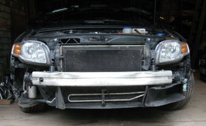

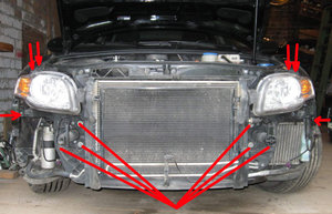

    5. открутив два болта с внутренней многогранной звездочкой снимаем силовой элемент бампера
    6. снимаем воздуховод интеркулера
    7. откручиваем 6 болта крепления телевизора к крыльям (по 2 сверху на крыло и по одному сбоку) на рисунке показаны стрелками
    8. откручиваем болты крепления демпферов бампера (после выкручивания по одному болту с каждой стороны в вернул на их место болты длиной 10 см.- на них в последствии и выдвигается телевизор)
    9. отсоединяем патрубок турбины, успокоителя пульсаций и интеркуллера, а так же две клеммы на кронштейне у левой фары

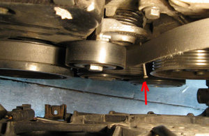

    10. выдвигаем телевизор вперед и получаем доступ к генератору
    11. ключом по часовой стрелке поворачиваем ролик, ослабляя ремень генератора и фиксируем ролик
    я использовал обычный гвоздь 100мм

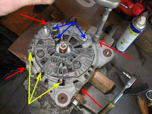

    14. снимаем пластиковую защиту с задней части генератора (осторожно отжимать отверткой чтобы не сломать пластиковых защелок - пластик очень хрупкий)
    15. откручиваем два болта и одну гайку крепления корпуса щеток и снимаем его (синие стрелки)
    16. распаиваем и разжимаем контакты (желтые стрелки)
    17. откручиваем 4 болта (красные стрелки)
    18. рассоединяем половинки генератора

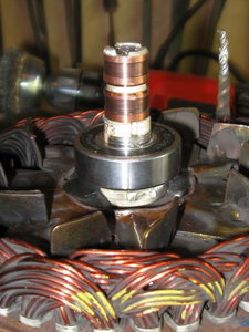

    19. видим задний подшипник

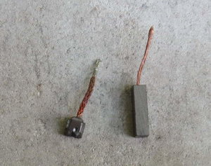

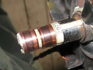

    20. на токосъемных кольцах выработка

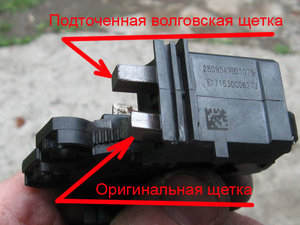

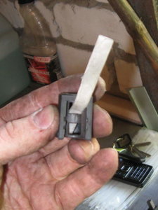

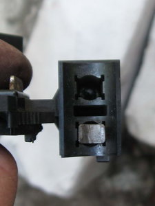

    21. одна из щеток видимо скололась - пришлось выпаивать
    22. на фото старая щетка и новая волговская

    23. подточил и впаял новую волговскую щетку, материал у нее конечно заметно хуже, но думаю походит

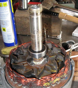

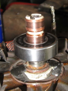

    24. покупаем 202ой подшипник (87руб)
    25. насаживал его на вал с помощью полдюймовой трубы

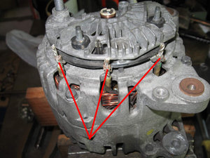

    27. обжимаем и припаиваем контакты

    28. после обжатия контактов и затягивания болтов вывернутых в пункте 17 нужно поставить назад щетки, для этого использовал кусочек пластикового файла для бумаг

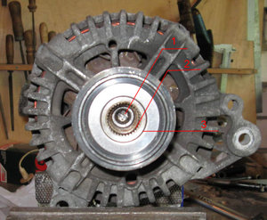

    о том что не получилось:
    - не получилось добраться до переднего подшипника генератора, люфт в нем вроде незначительный, но все равно обидно
    не получилось это, потому что не смог снять шкив он видимо стоит на обгонной муфте, как ее снять я не понял.
    эта муфта со шкивом двигается по валу примерно на 1 мм вперед и на 2 назад, из-за чего шкив прижимается к корпусу и трется об него. Если кто знает как снять муфту с вала буду благодарен за советы. имхо там нужен какой то хитрый ключ
    а теперь о том что получилось
    видимо часть шума вносил задний подшипник - после его замены шума стало меньше.
