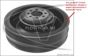

    У всех ли одинаков шкив демпферный?
    BAU BDG и т.д?
    У всех ли изначально он стучит при надавливании внутренней обоймы?
    У меня такое ощущение что резина вытянулсь, и внутренняя часть приблизилась к внешней и поэтому стучит.
    Сейчас нарисую картинку :thumbup:
    Хочется выяснить дабы не покупать новый, вдруг и новый такой.:help:

    Снял вчера шкив - и при нажатии с краев его - слышится щелчек, но резина целая :confused:
    Я вот этого не могу понять.
    Мой на С4 - хрен щелкает пока не порвется в хлам.
    Это нормально или просто ему писец пришел?
