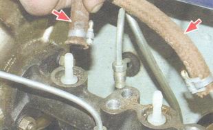

    Незнаю как на твою машину подойдёт или нет, а на мою поставил шланг от классики идущий от главного тормозного цилиндра к бачку с тормозухой (красненький), что то около 60 руб. Проездил год, не течёт.
    [​IMG] Отмечен стрелками
