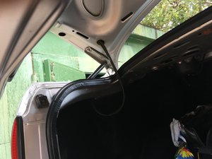

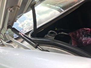

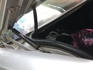

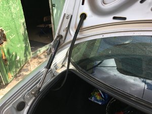

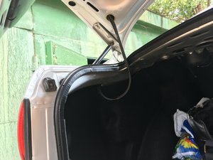

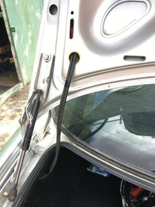

    72A02FD6-A96B-4D81-B5E7-88D4D6039476.jpeg 67632D33-CDE8-4B5F-8D48-AD879B0F7027.jpeg 520C62C1-9868-4E65-89A0-DAFD8C05E281.jpeg DB0CAC6D-C19B-4361-8348-63E72F83C53C.jpeg Всем известная проблема шлейфа багажника у кузова Б4 .. неудачное решение инженеров , острый угол провода +суровый климат и имеем разрыв кабеля и попадания воды .
    Раза два уже менял этот участок провода за 10 лет владения .. Сегодня решил изменить проход кабеля к багажнику и уменьшить угол его сгибания , а точнее свести на нет этот самый угол)
    Так как родной провод имеет 7 жил , а тот что я нашёл лишь 4 - ре , то пришлось разветвлять на два кабеля по 4 -ре жилы .
